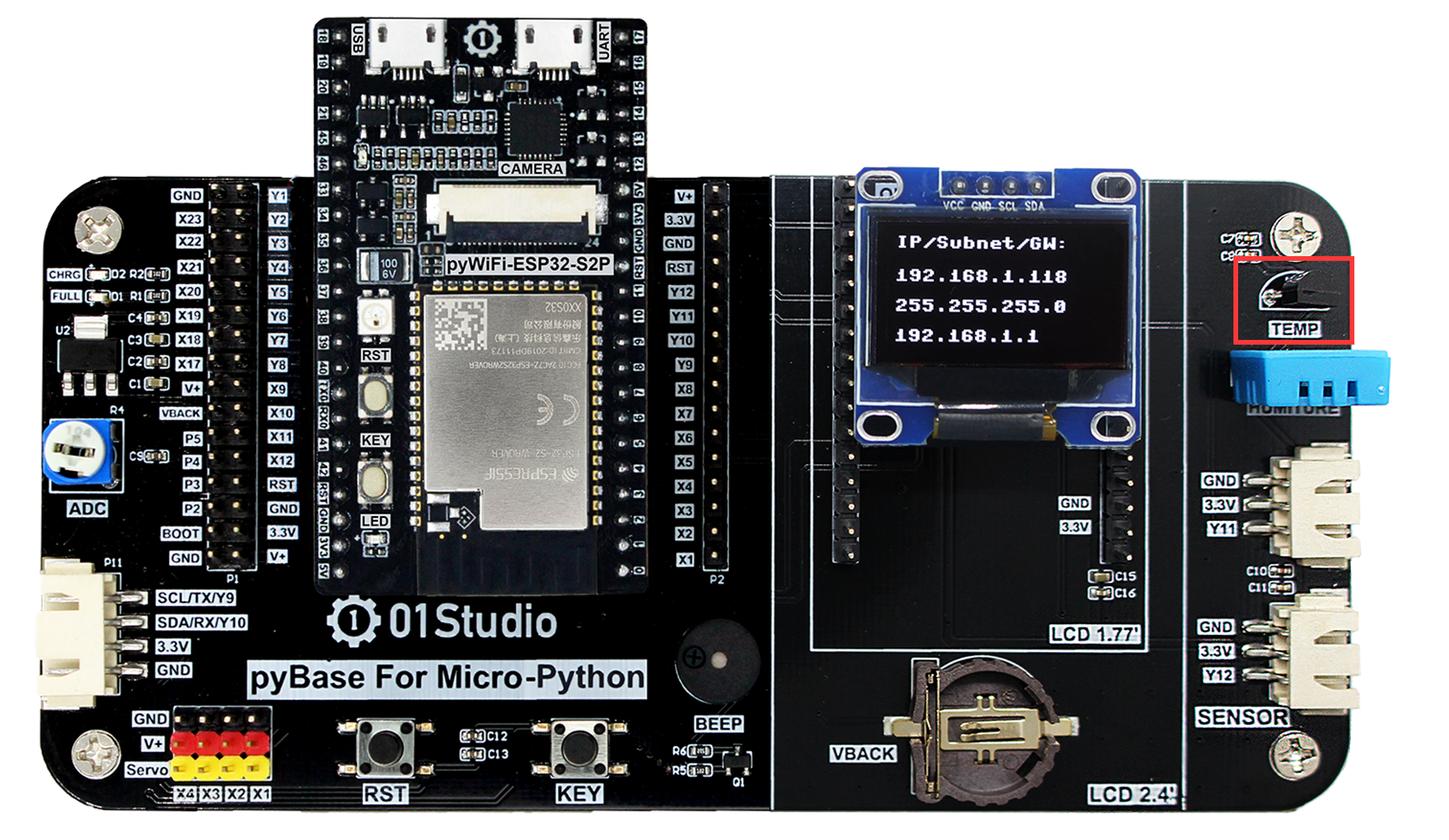

pyWiFi-ESP32-S3 和 pyBase开发底板。DS18B20温度传感器位于右上方。

可以看到DS18B20传感器连接到了pyBase的X11引脚上。也就是连接到pyWiFi-ESP32-S3的引脚2,如下图所示:
ds18b20
也就是说我们需要针对引脚2编写程序来驱动DS18B20。那么我们需要自己来编写驱动么?如果你有兴趣的可以自己尝试一下。这部分我们01Studio已经收集整理和编写好了,单总线模块文件是:onewire.py,DS18B20模块的文件是ds18x20.py。如果你学习过前面基于STM32平台应该不陌生。而对于ESP32-S3,这两个模块已经集成到了初始化固件中,也就是说我们可以直接在main.py导入模块并调用即可!
