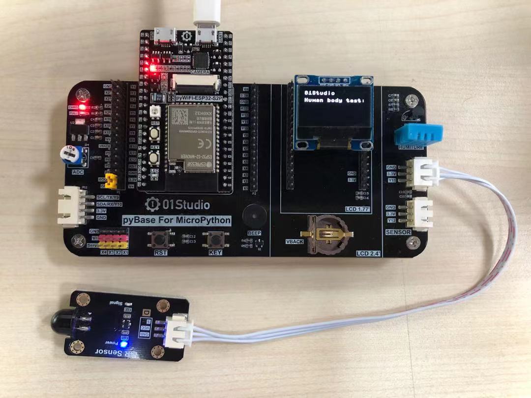

pyWiFi-ESP32-S3开发套件和人体感应传感器模块。 human_induction1
通过外部中断编程来检测人体感应模块,当有人出现时候OLED通过“Get People!!!”闪烁提示。

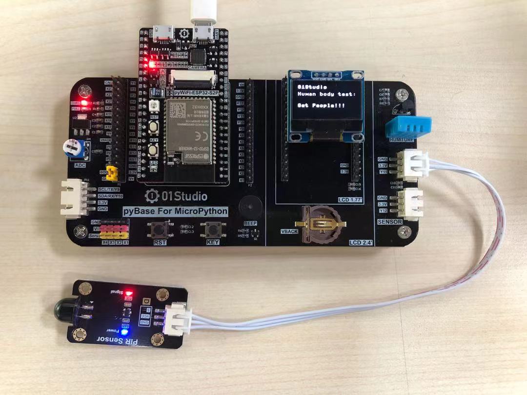

这款模块通电后,当检测到有人时候,传感器信号输出引脚输出高电平并持续3-5秒。
human_induction2
此可见,可以使用外部中断结合上升沿的出发方式来编程实现相关功能。传感器的输出引脚连接Sensor1接口,即连接到pyBase的“Y11”引脚。也就是pyWiFi-ESP32-S3的‘10’引脚。编程方法可以是当“10”引脚产生中断时候,说明传感器检测到人体红外线,此时可以在OLED上显示相关信息。

Human.irq(fun,Pin.IRQ_RISING) #定义中断,上升沿触发

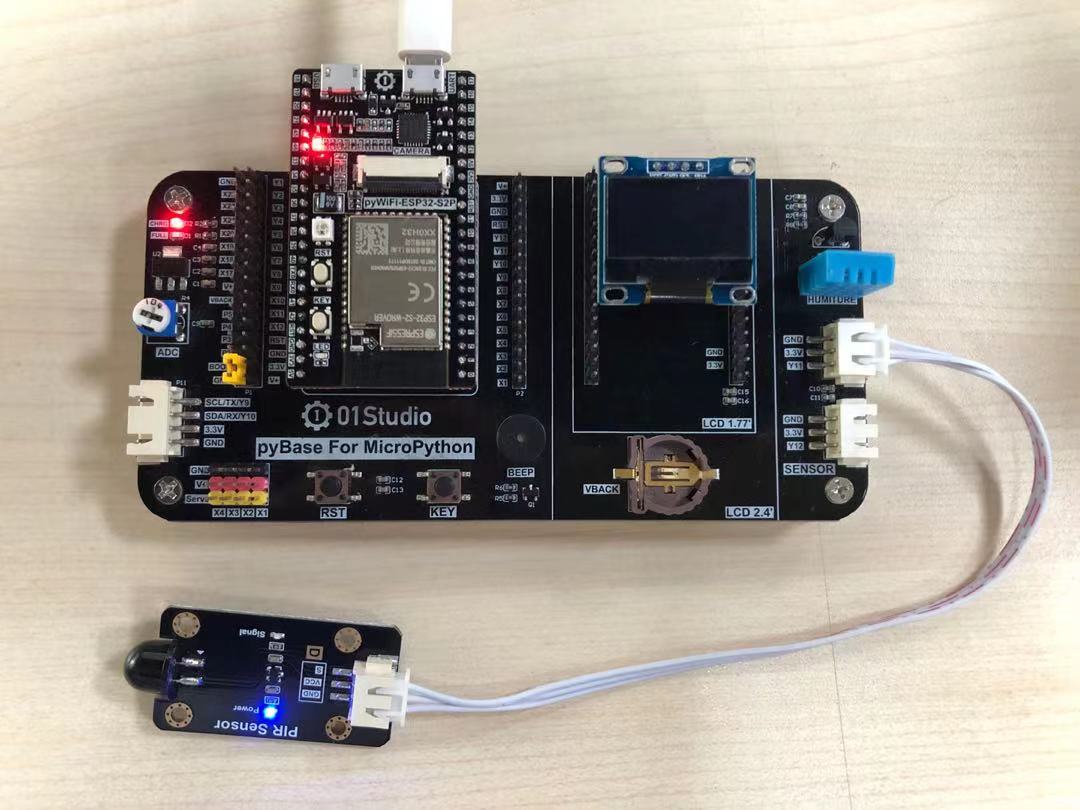

使用Thonny IDE运行代码:
  • 没人时:

  • 有人时,OLED提示信息"Get People!!!" :
