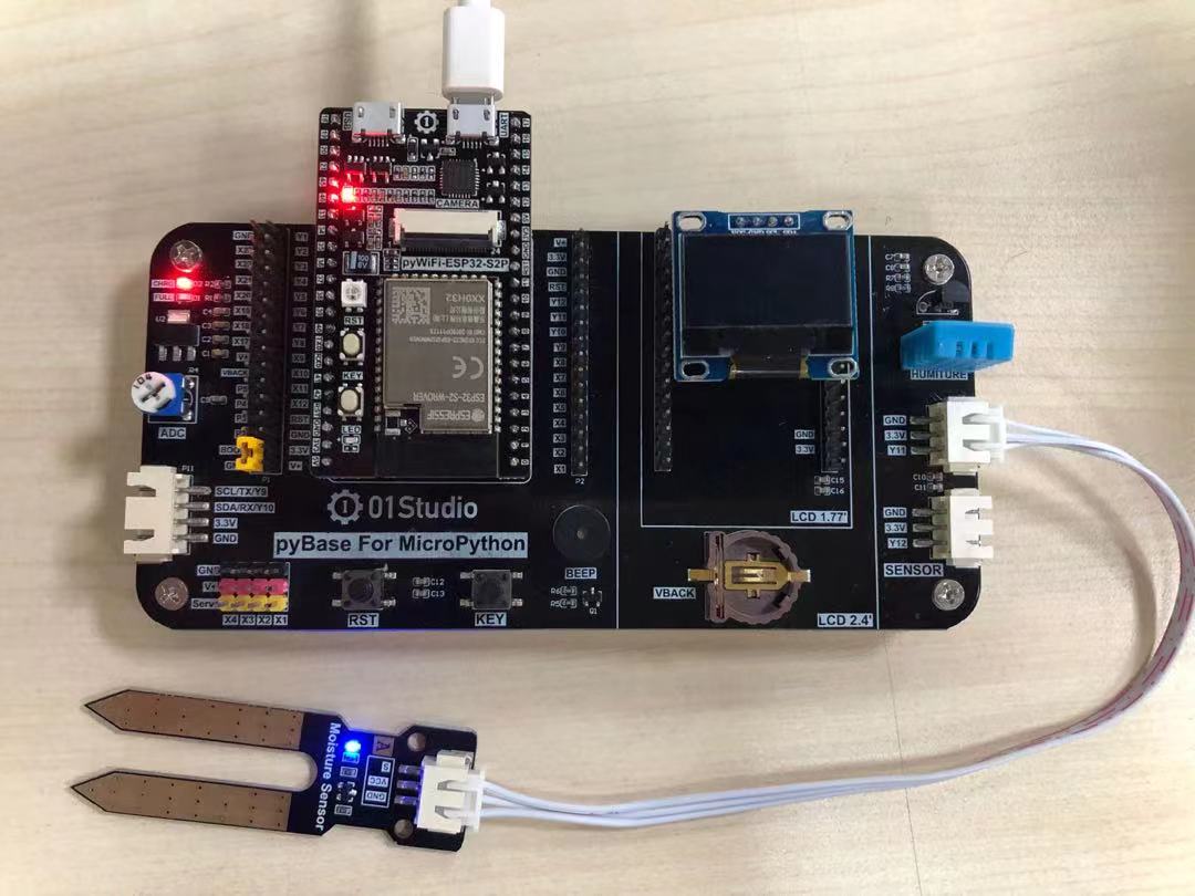

pyWiFi-ESP32-S3开发套件和土壤湿度传感器模块。
iamge
采集盆栽土壤的的光照强度并在OLED显示,显示方式为:Dry-干,Normal-中等,Wet-湿。
我们先来看看土壤湿度传感器模块的介绍:点击购买>>
iamge
工作电流<20mA
输出信号模拟信号:0-3.3V (VCC=3.3V时)
模块尺寸4.5*2.5cm
从上表可以看到,土壤湿度传感器输出的是模拟信号:0-3.3V,这代表土壤的湿度情况。接近0V时湿度为干燥,接近3.3V时,湿度情况为湿润。因此我们可以使用基础实验-ADC学习过的内容来编程。
土壤湿度传感器接在传感器接口1,对应pyBase的引脚是“Y11”,也就是pyWiFi-ESP32-S3的‘10’引脚,ADC使用内部11DB衰减器,将量程增至0-3.3V,使用13bit精度,即最大值为2^12-1=4095。然后我们根据实际测试数据将检测到的数值0-4095分成三段,分别代表土壤干燥:【0-1247】,中等:【1247-2238】,湿润:【2238-4095】。当然开发者可以根据自己实际情况来调整数值。编程流程图如下:

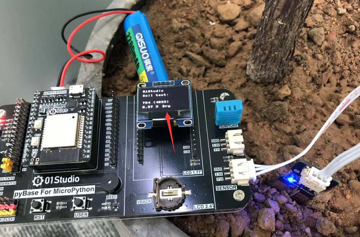

使用Thonny IDE运行代码,将传感器插到干燥的土壤中,可以见到OLED显示干燥-Dry:

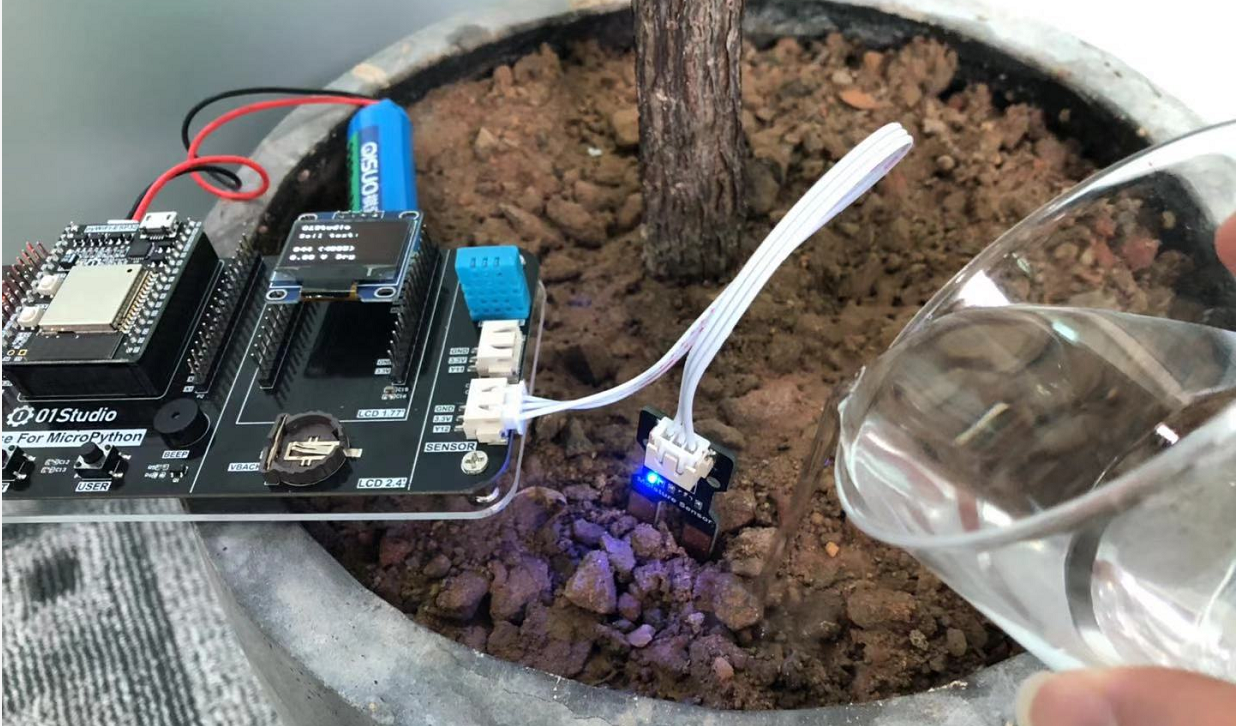

从传感器侧面往土壤浇水,让土壤变得湿润。注意不要浇到传感器电路上!

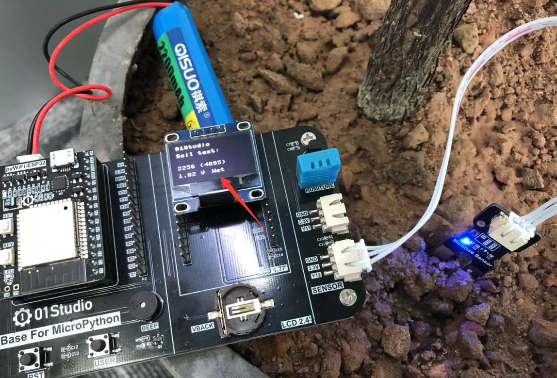

可以看到OLED显示湿润-Wet:
iamge
