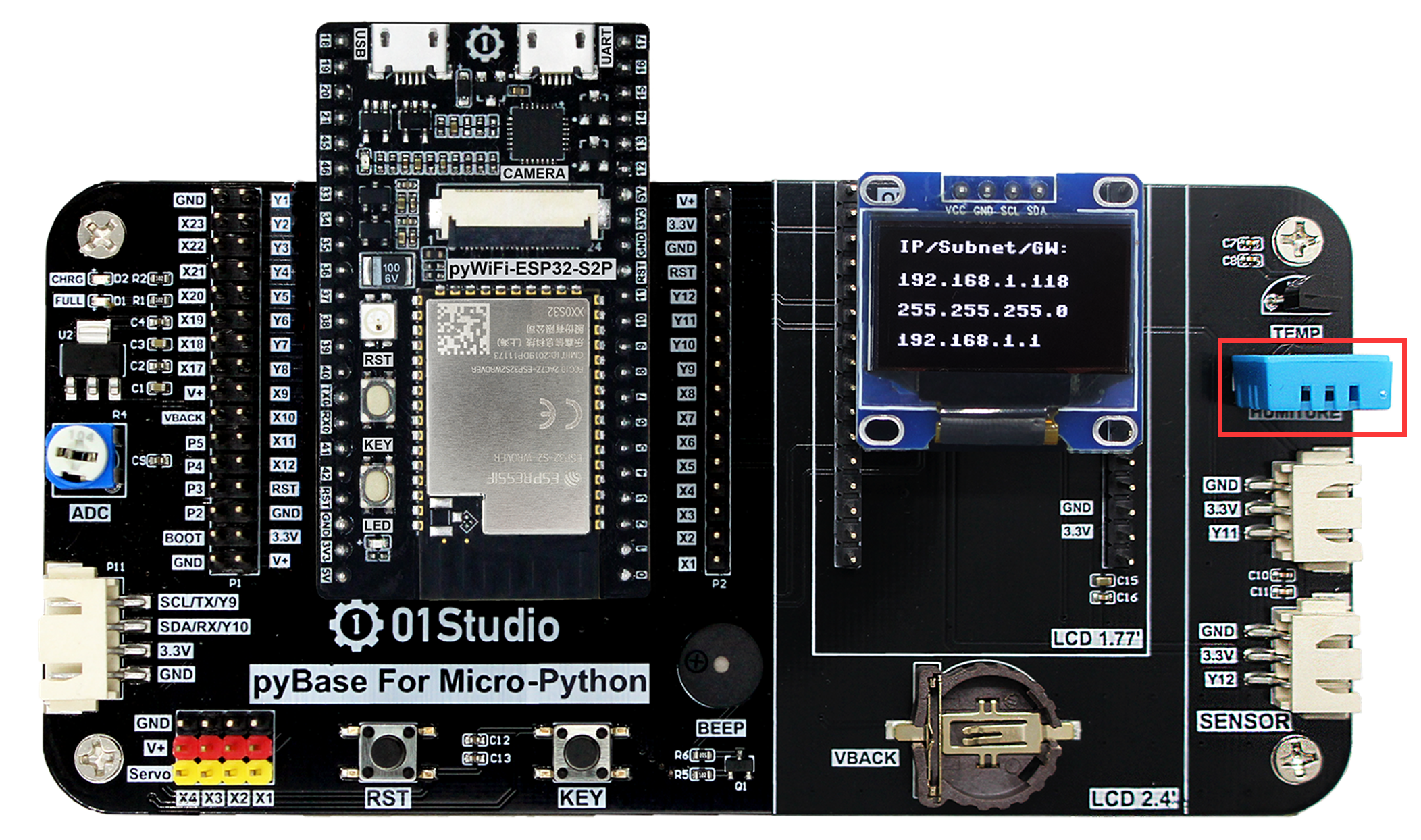

pyWiFi-ESP32-S3 和 pyBase开发底板, DHT11温湿度传感器位于右上方。

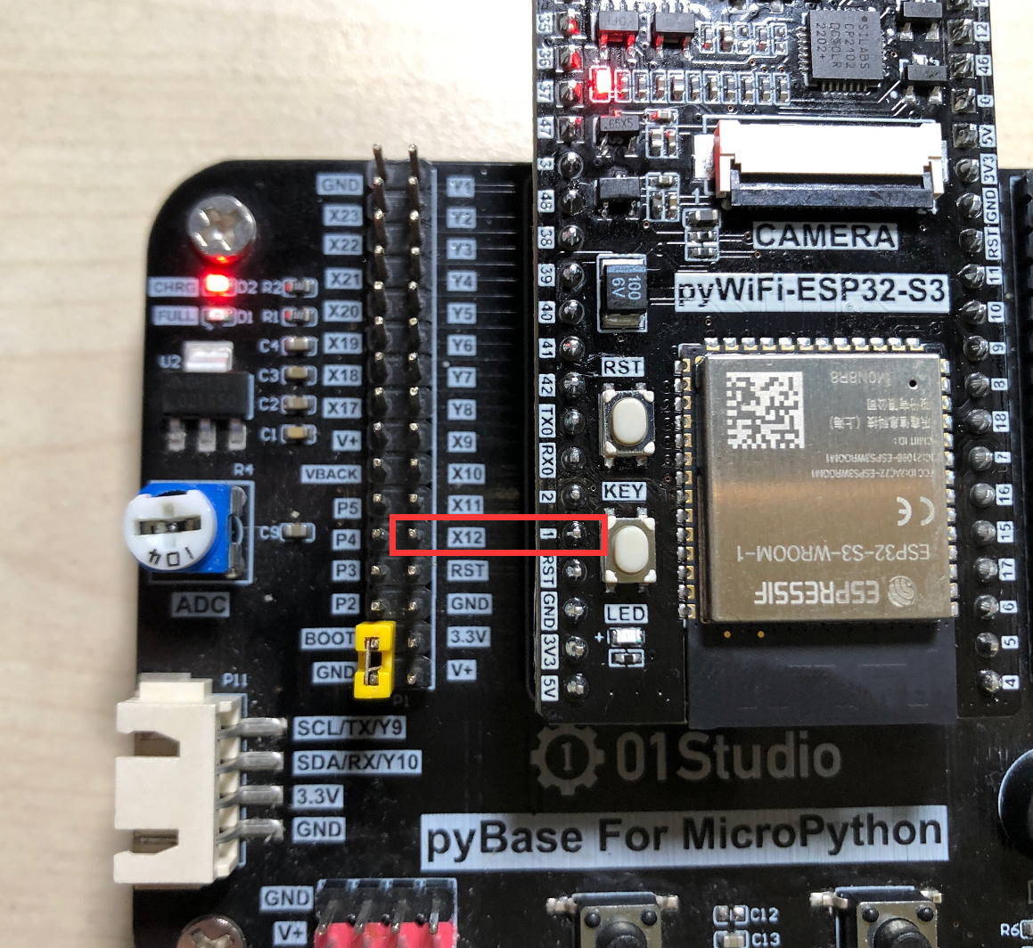

可以看到DHT11连接到pyBase的‘X12’引脚,也就是连接到pyWiFi-ESP32-S3的引脚42,如下图所示:
dht11

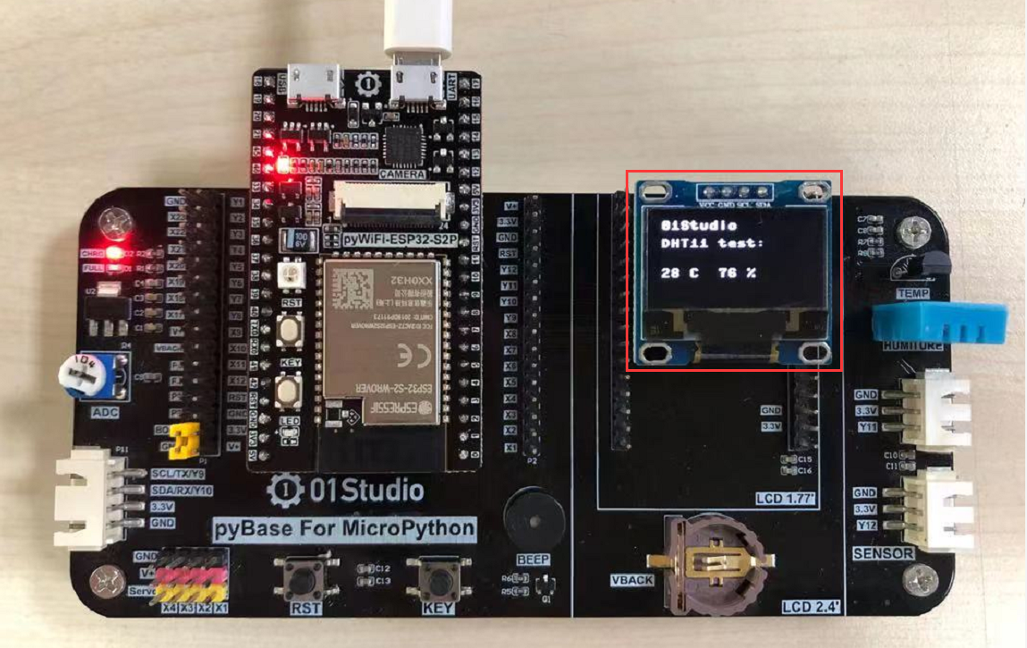

将ssd1306.py文件上传到开发板文件系统,运行代码,可以看到结果如下图所示:
