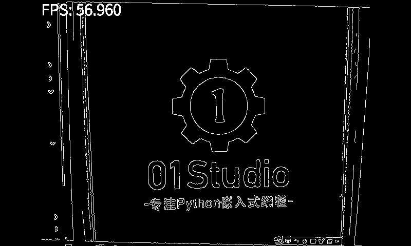

在CanMV IDE中运行代码,用户可自行调整参数,过滤一些干扰,识别结果如下:
边缘识别:

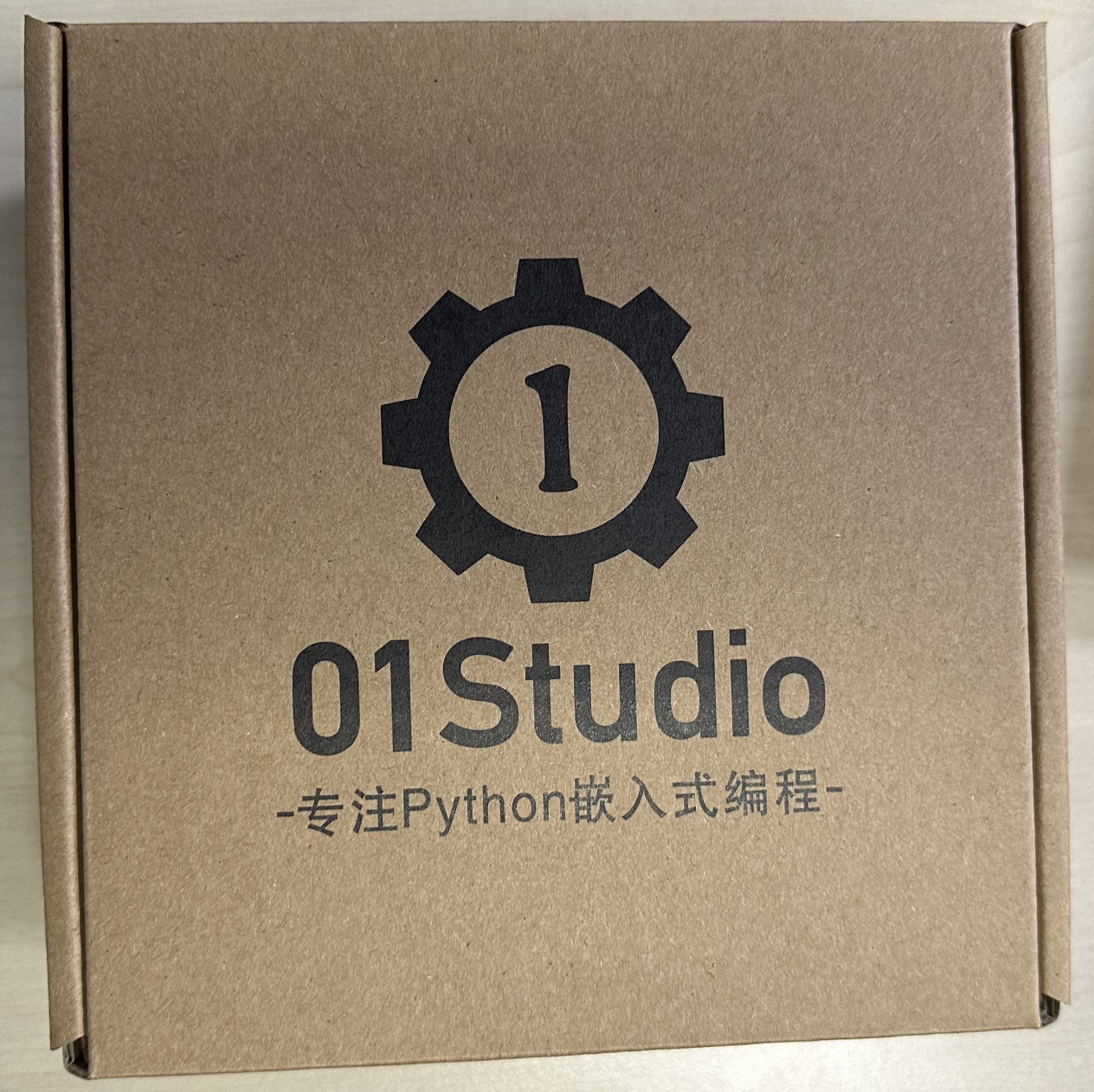

原图:
color1
实验结果:
color1
