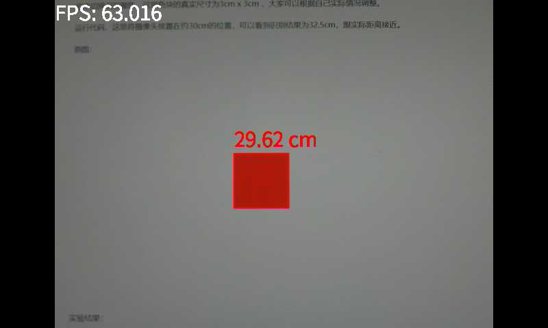

代码默认检测的是红色,用户可以自行修改 threshold = [120, 255, 0, 50, 0, 50] 参数的阈值数组编号来切换识别颜色,这里色块的真实尺寸为3cm x 3cm ,大家可以根据自己实际情况调整。
在CanMV IDE中运行代码,这里将摄像头放置在约30cm的位置,可以看到识别结果为29.6cm,跟实际距离接近。
原图:
color1
实验结果:
color1
