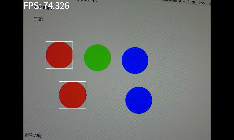

在CanMV IDE中运行代码,代码默认检测的是红色,用户可以自行修改 threshold = [120, 255, 0, 50, 0, 50] 参数的阈值数组编号来切换识别颜色,识别结果如下:
红色识别:
原图:
color1
实验结果:
color1
