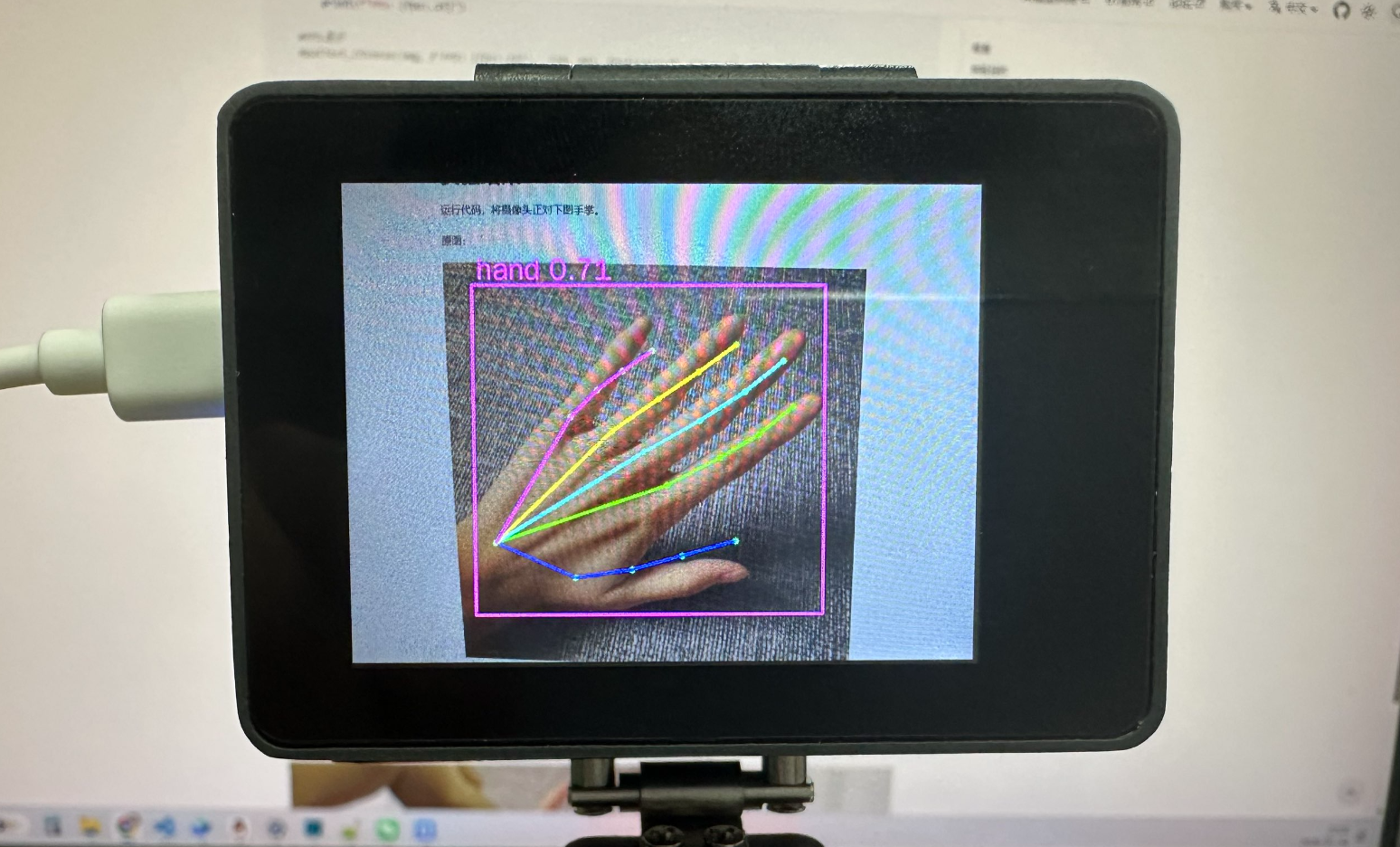

运行代码,将摄像头正对下图手掌。
原图:
hand_detection
识别结果:
hand_detection
