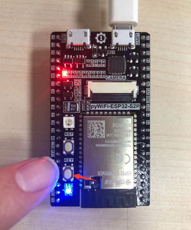

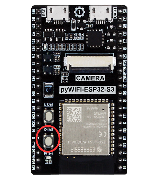

开发板上有2个按键,RST和KEY,RST顾名思义是复位用的,所以真正自带可以用的就只有1个按键KEY。
功能按键KEY位于开发板下图所示位置:
key

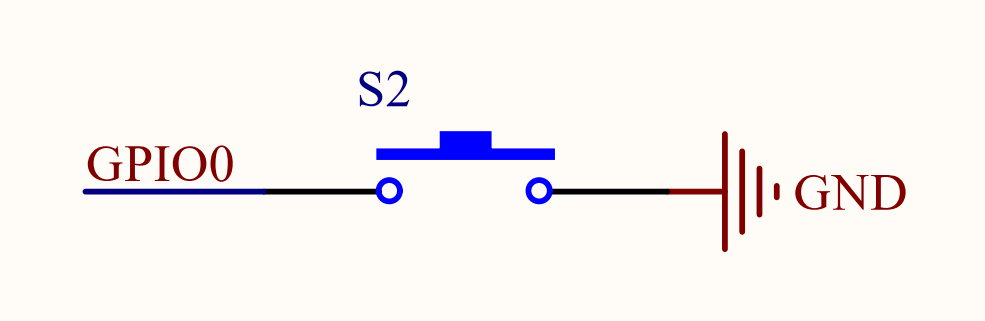

我们先来看看原理图,找到按键对应的IO引脚。
key
从原理图可以看到,按键KEY的一端连接到ESP32-S3的引脚0,另一端连接到GND。所以按键在没按下时候输入高电平(1),按下时候输入低电平(0)。

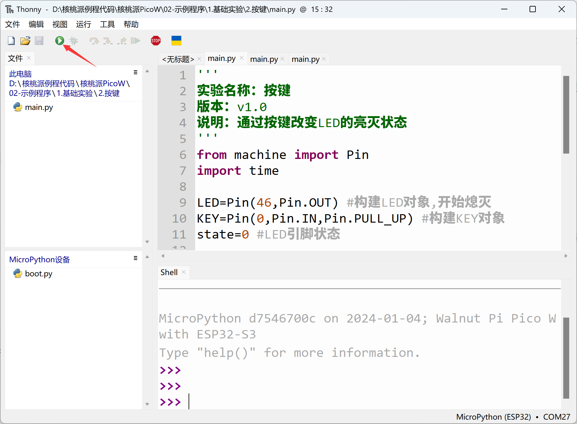

我们将按键引脚0配置成输入,实现当检测到按键被按下时候点亮LED蓝灯,松开时关闭LED蓝灯来做指示。代码编写流程如下:
实验名称:按键
说明:通过按键改变LED的亮灭状态
if KEY.value()==0: #按键被按下
state=not state #使用not语句而非~语句
LED.value(state) #LED状态翻转
print('KEY')
state为LED状态的值,每次按键按下后通过使用not来改变。这里注意的是在python里使用not而不是~的方式。not返回的是True和False,即0,1。而~ 是取反操作,会导致出错。
Thonny IDE中运行代码:
key
可以看到当按键KEY每次被按下时候,LED蓝灯亮灭状态发生翻转。
