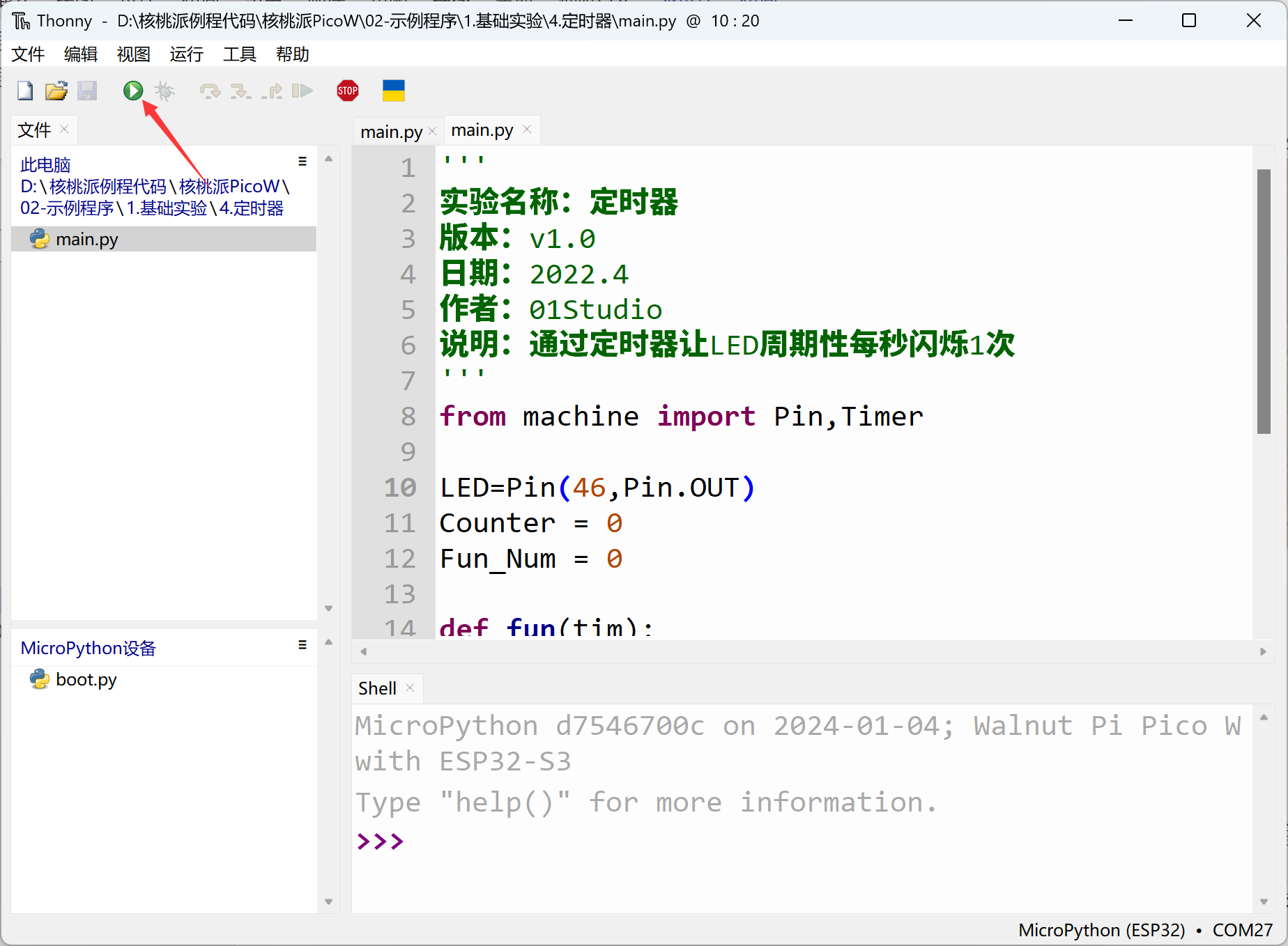

实验名称:定时器
说明:通过定时器让LED周期性每秒闪烁1次
from machine import Pin,Timer
led=Pin(46,Pin.OUT)
Counter = 0
Fun_Num = 0
def fun(tim):
global Counter
Counter = Counter + 1
print(Counter)
led.value(Counter%2)
#使用定时器1
tim = Timer(1)

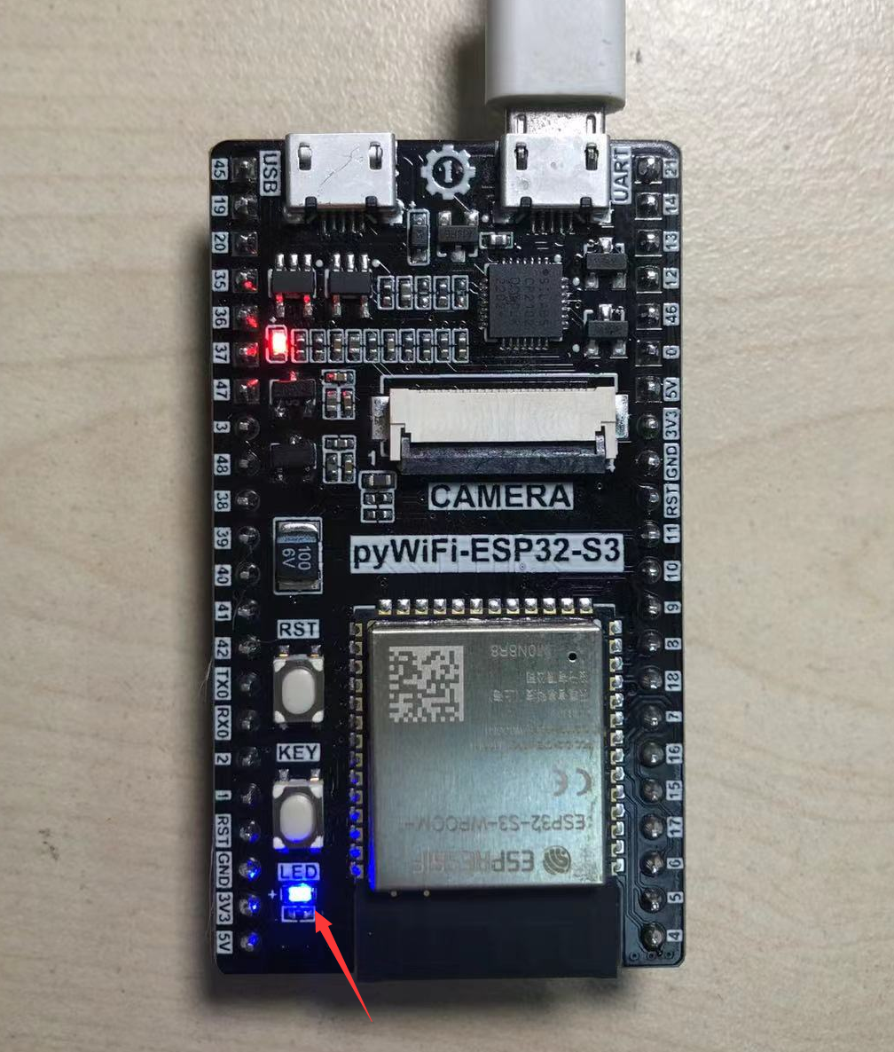

在Thonny IDE运行代码:
timer
可以看到LED蓝灯每隔1秒闪烁1次。
