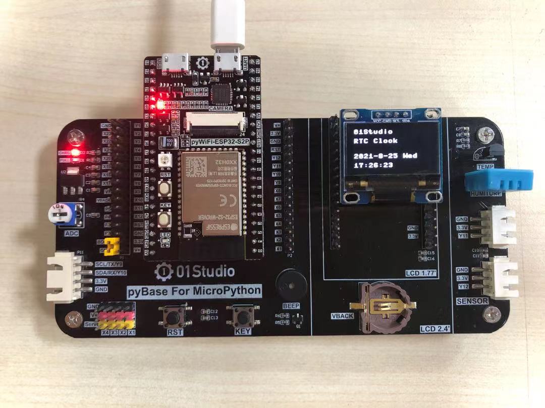

从上表可以看到RTC()的使用方法,我们需要做的就是先设定时间,然后再获取当前芯片里的时间,通过OLED显示屏显示,如此循环。在循环里,如果一直获取日期时间数据会造成资源浪费,所以可以每隔第一段时间获取一次数据,又由于肉眼需要看到至少每秒刷新一次即可,这里每隔300ms获取一次数据,所以具体流程如下:
实验名称:RTC实时时钟
说明:使用Thonny连接开发板会自动更新RTC时间

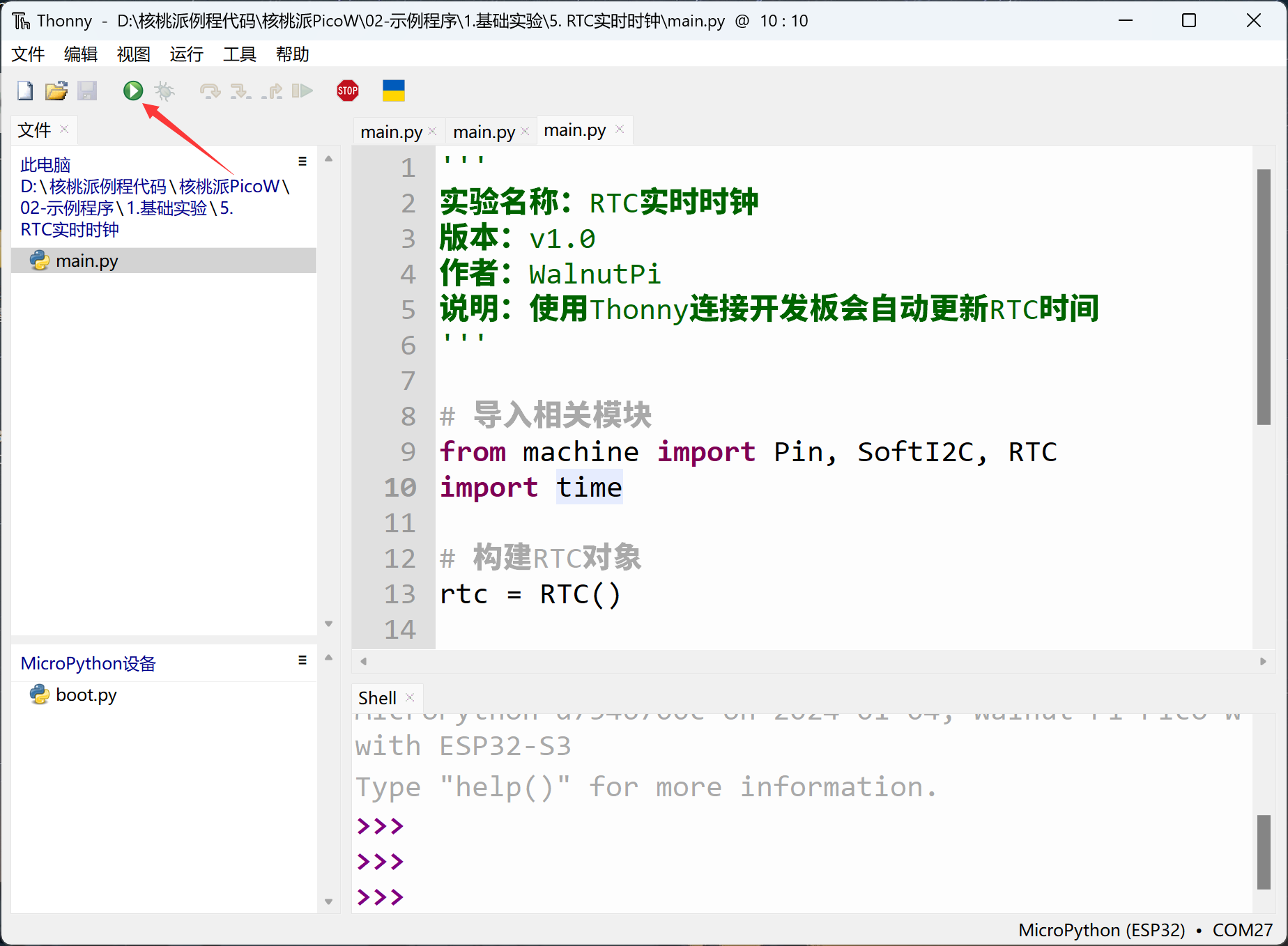

在Thonny IDE运行代码:
rtc
可以看到终端打印当前RTC时间信息。
rtc

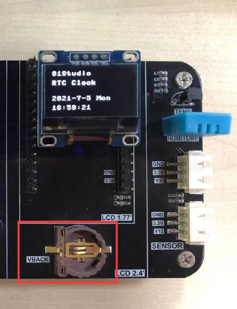

细心的用户或许已经发现运行程序后RTC时间自动更新,那是因为thonny每次连接MicroPython开发板会自动更新开发板的RTC时间。RTC时间是断电丢失的,要想RTC时间连续运行需要保持对开发板供电,用户可以使用RTC功能打造自己的电子时钟。
由于ESP32-S3没有后备电池引脚,所以不支持掉电保存。因此pybase上面的纽扣电池是不起作用的。 rtc
