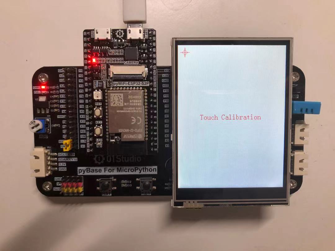

运行程序,首次运行会自动提示进行触摸校准(电阻屏需要校准),按提示分别点击四个角落进行校准,如校准失败会自动重复。校准成功会自动保存一个“touch.cail”文件到开发板flash,下次无须再校准。
3.2寸显示屏配套的是电阻屏,需要使用指甲或笔尖等硬物进行触摸。跟手机电容屏不一样。
  • 进入触摸校准,从左上角开始依次点击十字中心点

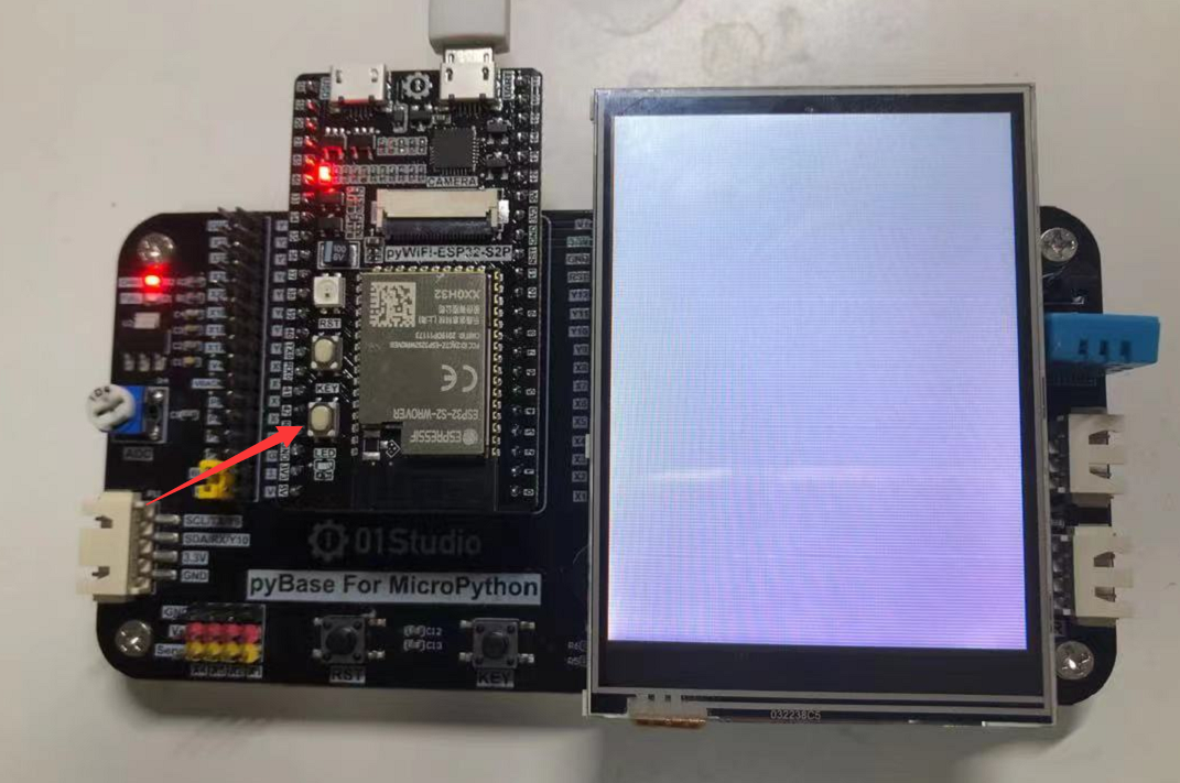

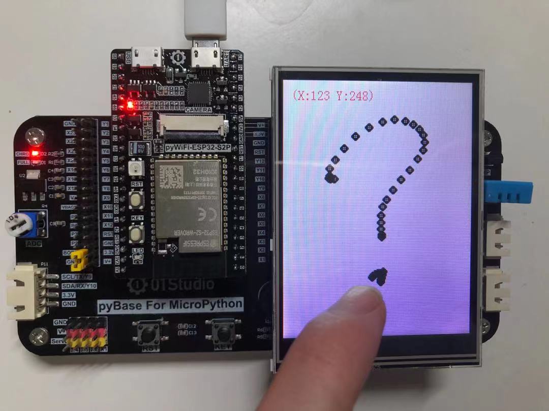

校准成功后出现空白画面,用手指触摸屏幕或者在屏幕上滑动,可以看到描点并在LCD左上角显示当前坐标。
touch
按下按键可清空屏幕内容:
