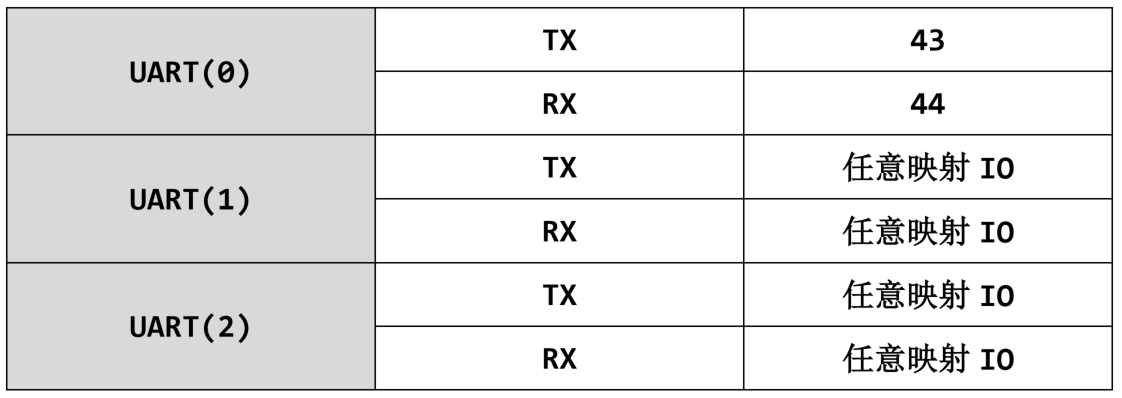

pyWiFi-ESP32-S3开发板一共有3个串口,编号0-2,如下表:其中uart0为调试串口不能使用,实验可以使用uart1或uart2。

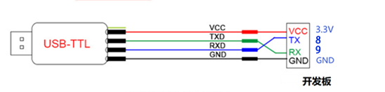

注意要使用3.3V电平的USB转串口TTL工具,本实验我们让ESP32-S3的rx=12 , tx = 11 接线示意图如下(交叉接线):

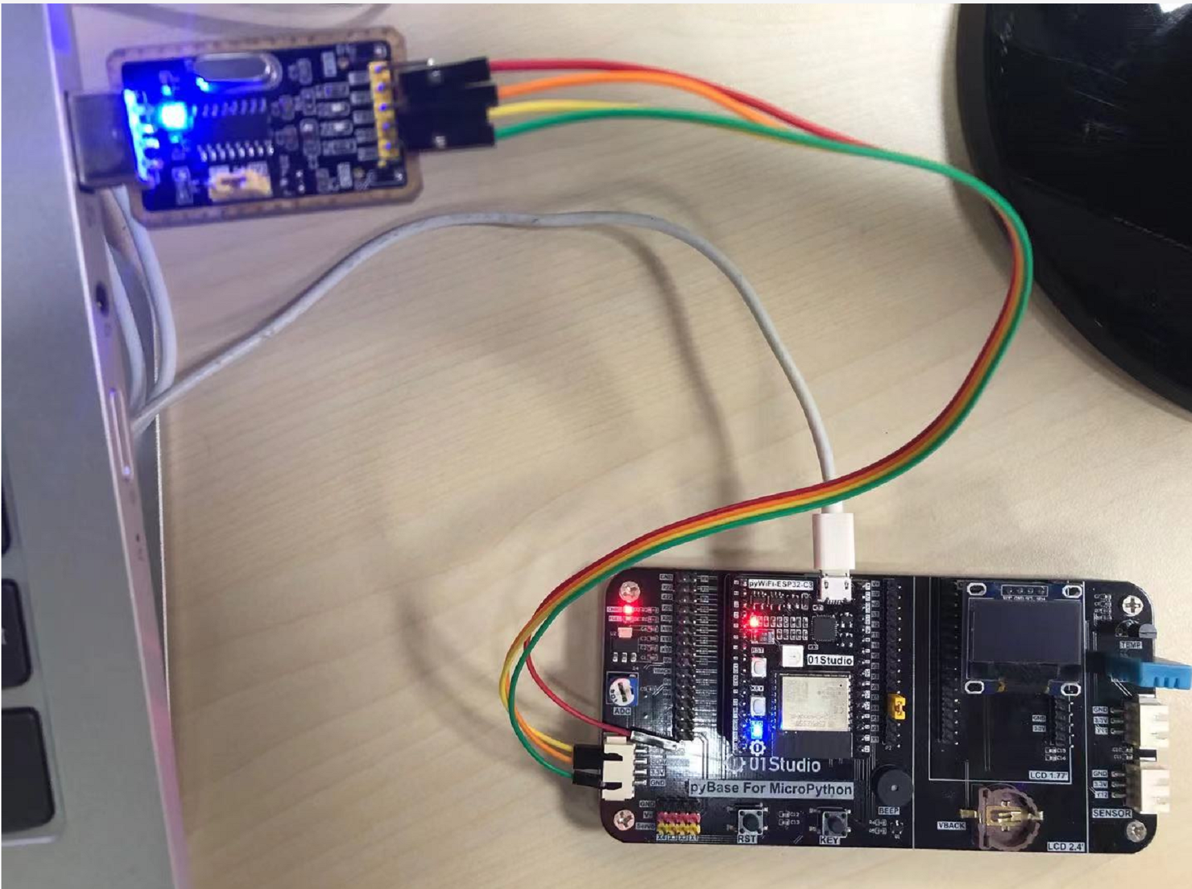

我们按照上述方式将USB转TTL的TX接到开发板的RX(9),USB转TTL的RX接到开发板的TX(8)。GND接一起,3.3V可以选择接或不接。
