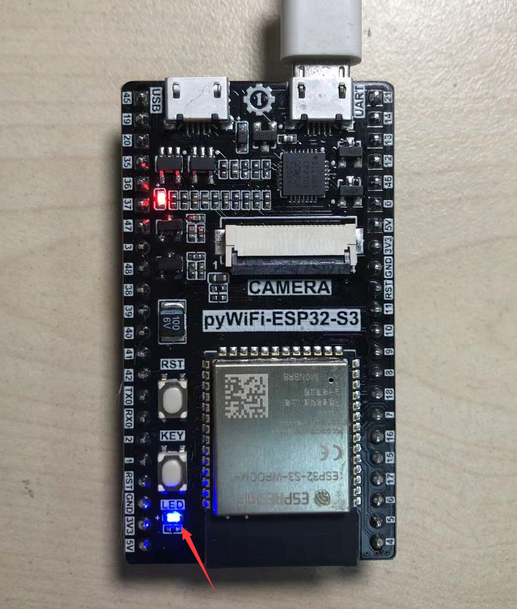

学习LED的点亮,点亮LED(蓝灯)。
开发板有一个跟GPIO连接可控制的LED灯。

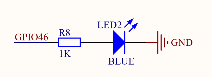

从原理图可以看到LED蓝灯对应芯片的IO为46,从电路可以看到当IO46为高电平时,蓝灯被点亮。 led

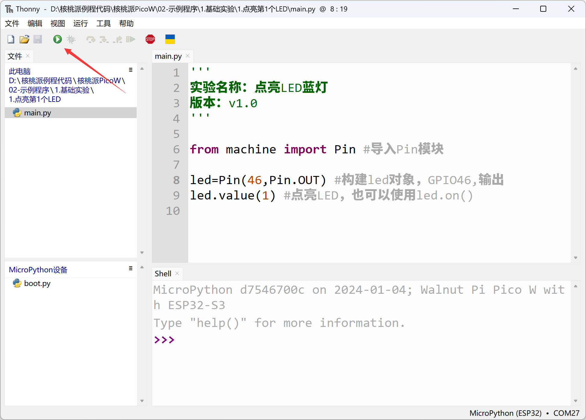

实验名称:点亮LED蓝灯
在Thonny IDE中运行上述代码:
led1
可以看到LED蓝灯被点亮。
