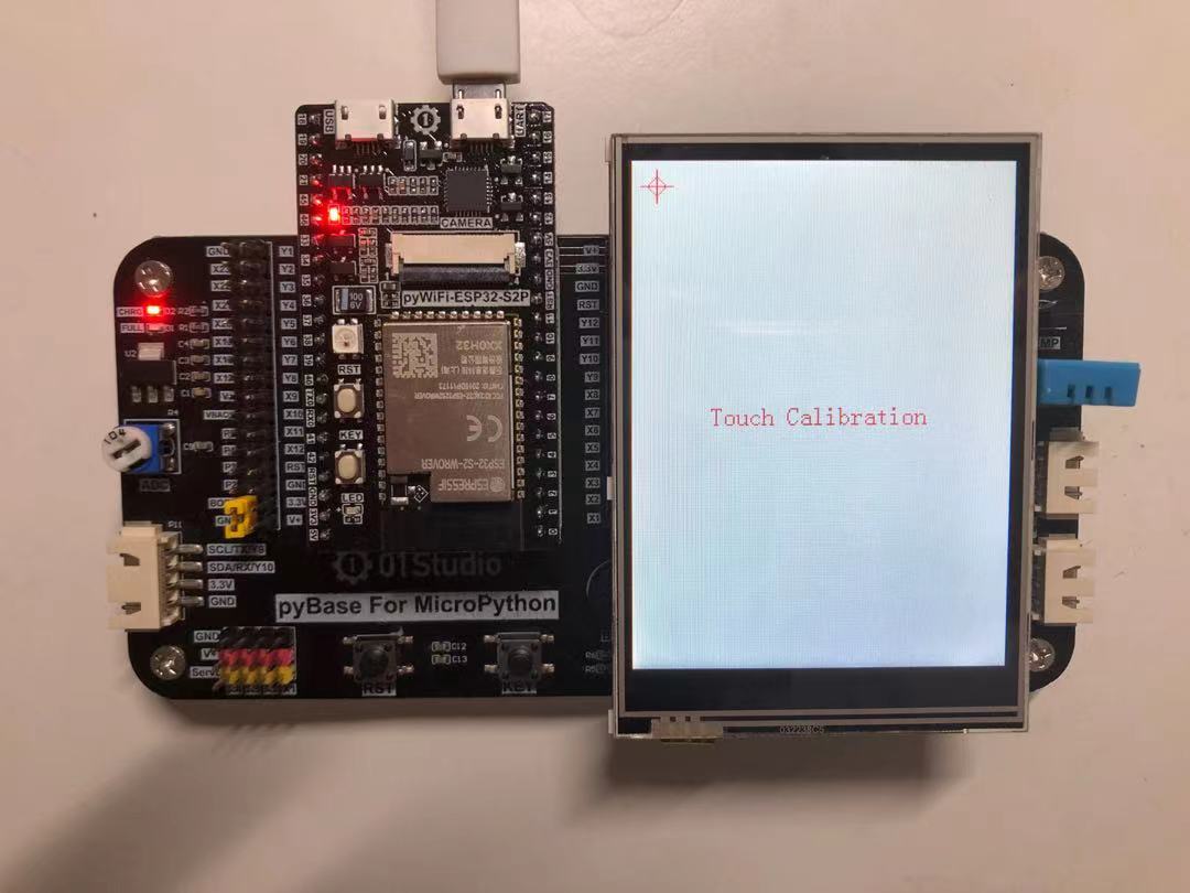

运行程序,首次运行会自动提示进行触摸校准(电阻屏需要校准),按提示分别点击四个角落进行校准,如校准失败会自动重复。校准成功会自动保存一个“touch_cail”文件到开发板flash,下次无须再校准。
3.2寸显示屏配套的是电阻屏,需要使用支架或笔尖等硬物进行触摸。跟手机电容屏不一样。
  • 进入触摸校准,依次点击十字中心点

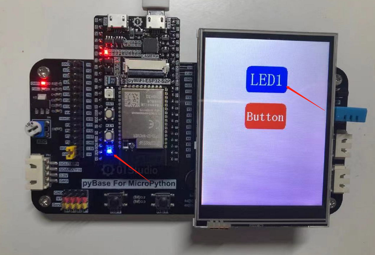

校准成功后出现2个按钮。
  • 点击LED按钮,可以看到LED蓝灯状态发生翻转。

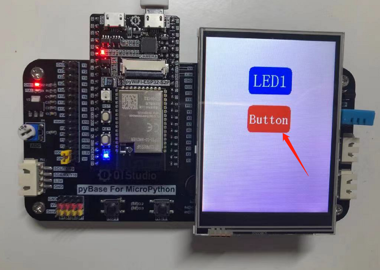

  • 点击“Button”按钮,可以看到串口打印出“Button is Pressed!”信息。
