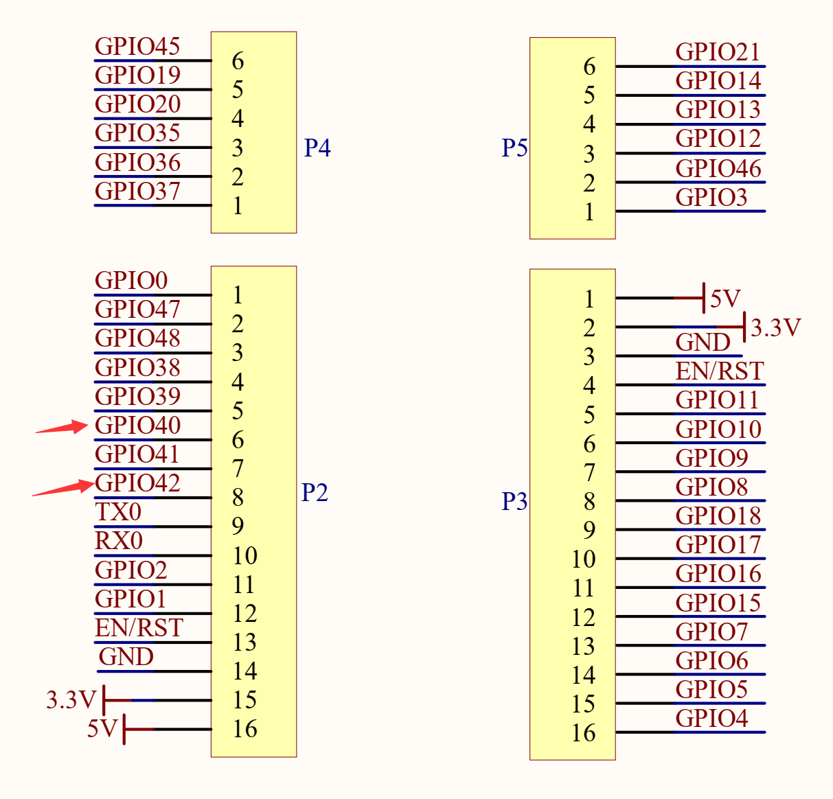

在了解完I2C和OLED显示屏后,我们先来看看开发板的原理图,也就是MicroPython上的OLED接口是如何连线的。pyBoard有2个自带I2C接口,但1个用于三轴加速度传感器(X9,X10),另外一个(Y9,Y10)保留了日后其他设备接入使用。
  • OLED接口原理图
timer
我们从pyWiFi-ESP32-S3和pyBase相结合的原理图可以看到GPIO40—Y6—SCL, GPIO42—Y8—SDA的连接关系:
timer
当然也可以直接在开发板丝印上看到对应关系,非常方便:

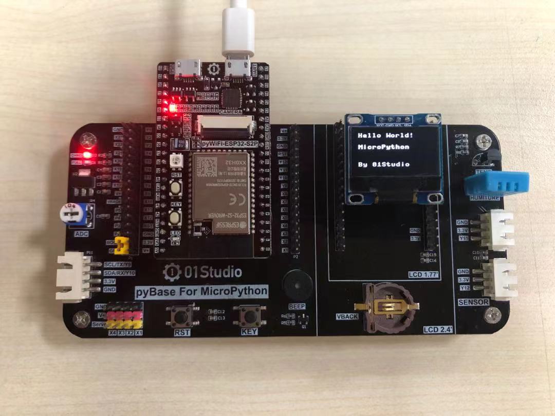

本节实验需要用到ssd1306.py里面的库,所以需要将提供的示例代码中的ssd1306.py文件拷贝到pyboard文件系统下,跟main.py保持同一个路径。
oled
在Thonny IDE运行代码,可以看到oled显示相关信息。
oled
